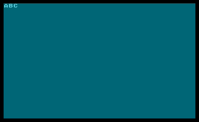

Nun zurück zum Thema. Dank Eurer Hilfe sind mir nun einige Dinge klar geworden und ich konnte dieses Mini DLIST Programm erstellen:
SDLSTL=$D402
SDLSTH=$D403
    org $2000
start
    lda #$4a
    sta COLBK
    lda #<dlist
    sta SDLSTL
    lda #>dlist
    sta SDLSTH
endless jmp endless
dlist   .byte $70, $70, $70 ; 24 blank lines on top
    .byte $42, <screen, >screen
    .byte 2, 2, 2, 2, 2, 2, 2, 2, 2, 2, 2, 2, 2, 2, 2, 2, 2, 2, 2, 2, 2, 2, 2
    .byte $41, <dlist, >dlist
screen  .byte "A", "B", "C"
Beim "screen" habe ich etwas geschummelt und nur drei ASCII-Zeichen angegeben weil ich einfach davon ausgehe das der Rest 00 ist. Dazu meine Frage: Man kann beim MADS doch sicher über ein Makro einen Speicherbereich initialisieren, sowas wie $00 * 24 * 40 ?
Auch frage ich mich warum die Hintergrundfarbe scheinbar ignoriert wird? Ich hätte erwartet das das sogar für die BLANK lines gilt?

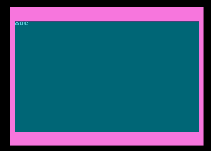

Hier habe ich hier wieder den Shadow-Fehler gemacht, also geändert:
SCOLBK  = $02c8 ; shadow register
und ich habe eine Farbe: dlist_out_colbk.png
